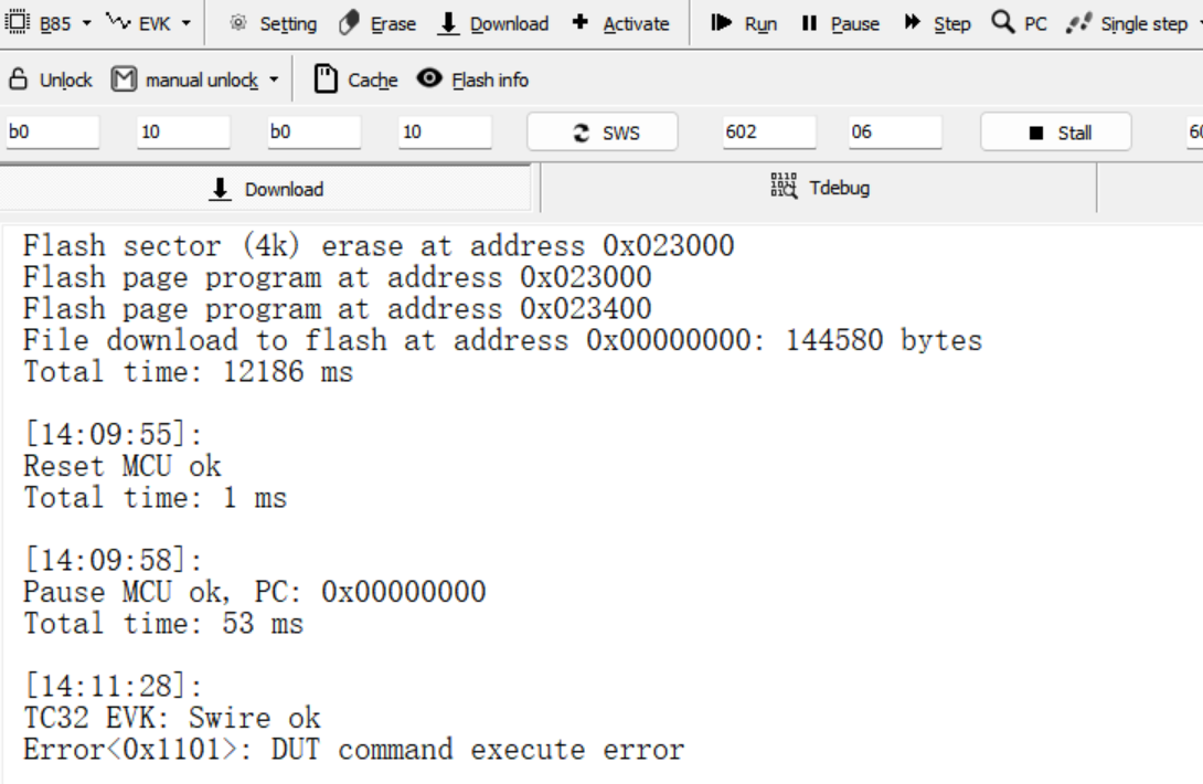

9513芯片 为什么只能烧录一次程序啊? 再烧就提示TC32 EVK: Swire err!
Sep 09, 2022 10:49
A
/A
首次烧录是没问题的,接下来无论点击什么都提示TC32 EVK: Swire err!
erase 也提示TC32 EVK: Swire err!
active 提示 activate failed!
请问 如何解决呢?

你好 ,
点击 Activate之后再尝试呢

TL_Soyo Sep 09, 2022 15:19
/A
官网下载最新的BDT软件,参考BDT目录的文件指导也把烧录盒子的固件更新呢,换个质量好的数据线,再试试。
