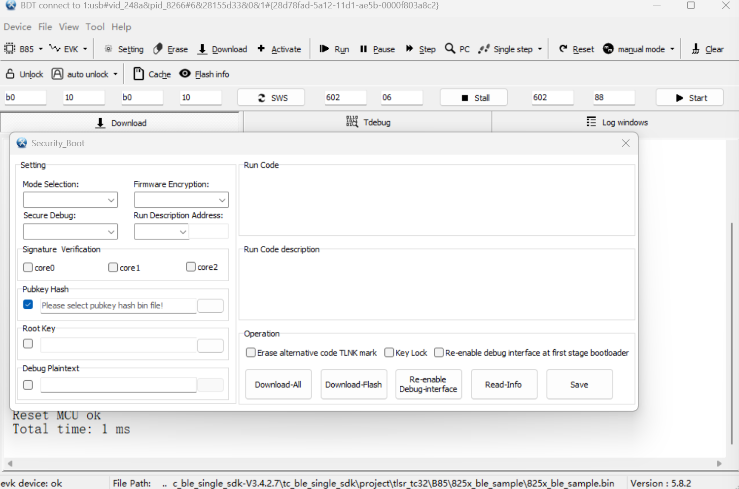

1,zigbee上位机未公开源码,不能提供,可以自己搭建上位机。2,ota固件需要通过BDT工具烧录到flash指定位置,之后可以通过轮询,或者主动notify告知设备。
